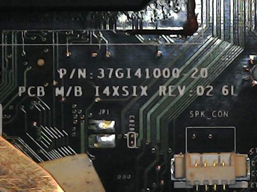

Primeiramente obrigado por ter dado atenção ao meu tópico e pela sua dica amigo, isso vai me ajudar bastante. Este notebook não gira o cooler depois que gira a primeira vez, infelizmente é um erro estranho, eu dei uma olhada no modelo da placa e vejo que ela é a REV: 02 6L
Fiquei deitado ontem na cama, descansei um pouco e vi que simplesmente havia uma região que batia com a descrição da tabela na placa, ou seja, encontrei os componentes da placa, realmente alguns componentes são faltantes, veja:
Agora veja os componentes destacados:
