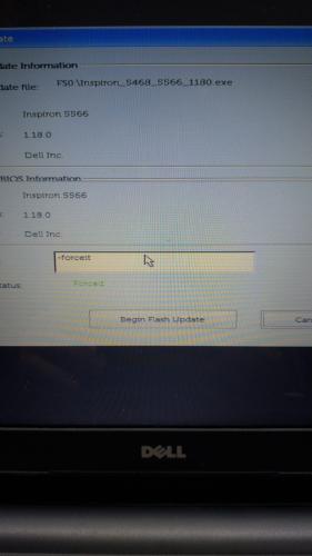

Descrição de defeito: Esse notebook entrou com defeito de ligar sem video e depois de um tempo apresentar erro (3 âmbar e 5 branco), que segundo a descrição do problema pela Dell é que  a EC encontrou uma falha no sequenciamento de energia. Depois de analisar a placa que não tinha nenhuma marca de solda, sem curtos aparentes. Optei por gravar a BIOS especialmente por se tratar de um defeito da EC. Para gravar queria um arquivo mais atualizado assim ele faria a atualização do EC também.
Descrição do reparo: Não vou detalhar muito do que foi feito acho que o vídeo é bem claro com o processo. Mas resumidamente usei uma BIOS funcional como referencia, baixei o arquivo original proprio do aparelho, extrair os arquivos do executável, e montei usando a BIOS de referencia. Depois disso gravei o arquivo e soldei a BIOS com isso o aparelho voltou a funcionar corretamente e é só seguir as msg que aparece para sair do modo de fabrica, adicionar service TAG, etc.
O processo a abaixo mostra como extraiar o arquivo de BIOS do executável de atualização. Para tentar corrigir esse problema. Lembre fazer uma nova atualização por dentro no sistema para se que tudo tenha a nova atualização da BIOS para o processo.

Depois de todo esse processo é hora de gravar a bios novamente por dentro para ter tudo funcionando.
