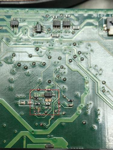

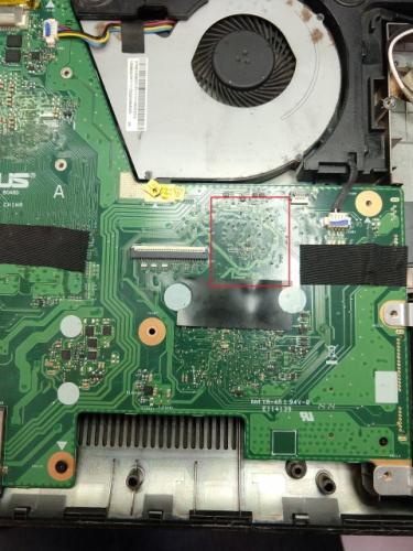

Peguei um asus que o cliente disse que ligava as vezes (comigo aqui em bancada, não ligou nenhuma vez)
Verificando a placa que não serigrafia e nem esquema, encontrei vários pontos com oxidação e depois de uma procura com o microscópio encontrei um estagio que acho ser o responsável pelo RSMRST (Reset que vai para o I/O, por favor me corrijam se eu estiver errado). Nessa parte tinha um capacitor completamente oxidado, foi retirar, limpar e colocar o mesmo capacitor que a placa voltou a vida. Tirei duas fotos da região pra ficar fácil pra localizar a oxidação!
