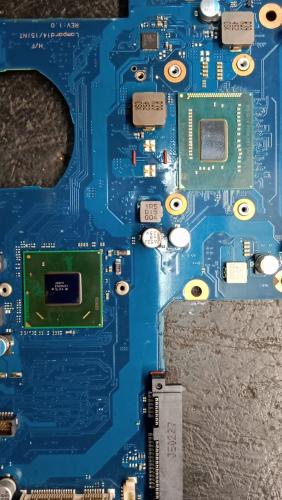

- Esta placa chegou ligando sem dar vídeo.
- Ao verificar a memória vi que ou ressoldaram os bancos ou apenas colocaram uma danificada em outra assistência.
- Vi também que nos componentes BGA, não tem aquela resina, não sei se ela foi removida ou se neste modelo realmente não tem.

Vou descartar a opção do reballing mau feito pois realmente a placa nao tem marcas nem sinal de fluxo.
Inclusive do outro lado estava bem empoeirado, acho que realmente não teve nenhuma manutenção neste sentido.

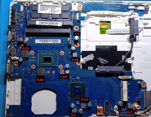

0.130 0.130 0.130 0.130 0.160 0.190 0.180 0.190 0.190 0.190 0.190 ....
Tensões:
Faltam algumas, mas a placa nao tem serigrafia e ainda nao consegui o esquema...
Nas bobinas com baixa tensão, ao medir a resistência em relação ao GND dá um valor bem baixo, próximo a 2Ω e tbm 7Ω.
Amanhã vou levantá-las e injetar uma tensão bem baixa para ver o consumo.

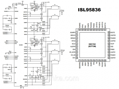

O PWM que fica entre as duas bobinas com 0.02V é o ISL95836.
Não encontrei o datasheet deste componente, o mais próximo que consegui foi esta imagem, mas que também não me deixou claro qual seria o sinal de ENABLE.

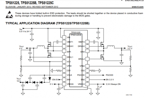

Porém, ao colocar a placa na bancada hoje pela manhã, já não localizei os 5V nem os 3V que é gerado pelo TPS51225
A ENTRIP1 e ENTRIP2 vem do pino 73 do SIO, que aparece algum valor aleatório as vezes, mas na maioria está zerado.
Very Sad...
O que me dá um pouco de esperança é que o VR_ON do ISL95836 (Pino 9) tbm vem do SIO (PIN 39)

O VREG Pino 3 / 3.3-VLDO output está OK.
Acredito que é esta que alimenta o SIO.
O VREG Pino 13 / 5-VLDO output está ausente.
Eu vou estudar o datasheet com calma...

Por esta aplicação típica estaria normal o que eu estou medindo, pois encontro apenas os 3VLDO.
Comprei os componentes, assim que chegar eu troco para ver se altera alguma coisa.
#12
Dá para ver que está na sua placa mesmo. Um detalhe é que o EN1 e EN2 vai abilitar o tps ai se o final dele for a ou b. Se for do tipo C já deveria estar presente o LDO de 5v.
