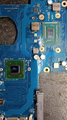

- Esta placa chegou ligando sem dar vídeo.
- Ao verificar a memória vi que ou ressoldaram os bancos ou apenas colocaram uma danificada em outra assistência.
- Vi também que nos componentes BGA, não tem aquela resina, não sei se ela foi removida ou se neste modelo realmente não tem.
Pedidos e Perguntas:
1- Alguém sabe se tem a possibilidade deste modelo vir sem resina, ou acham que já foi realizado um reballing mau sucedido?

primiro sobre a duvida do BGA , voce olhando , da para ver se for raspado ? tem marca chave ? se der uma aquecida de leve com ar so para ver , sai fluxo de baixo ?

Vou descartar a opção do reballing mau feito pois realmente a placa nao tem marcas nem sinal de fluxo.
Inclusive do outro lado estava bem empoeirado, acho que realmente não teve nenhuma manutenção neste sentido.

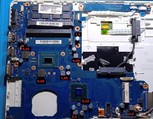

Consumo:
0.130 0.130 0.130 0.130 0.160 0.190 0.180 0.190 0.190 0.190 0.190 ....
Tensões:
Faltam algumas, mas a placa nao tem serigrafia e ainda nao consegui o esquema...
Nas bobinas com baixa tensão, ao medir a resistência em relação ao GND dá um valor bem baixo, próximo a 2Ω e tbm 7Ω.
Amanhã vou levantá-las e injetar uma tensão bem baixa para ver o consumo.

Levanta bobina não. Resistencia abaixo de 2 ohms indica curto acima disso não. Levanta bobina pode danificar os indutores gerando micro rachaduras.
Antes disso veja se as tensões de habilitação dos respectivos pwm estão em nível alto.

O PWM que fica entre as duas bobinas com 0.02V é o ISL95836.

Porém, ao colocar a placa na bancada hoje pela manhã, já não localizei os 5V nem os 3V que é gerado pelo TPS51225
A ENTRIP1 e ENTRIP2 vem do pino 73 do SIO, que aparece algum valor aleatório as vezes, mas na maioria está zerado.
Very Sad...
O que me dá um pouco de esperança é que o VR_ON do ISL95836 (Pino 9) tbm vem do SIO (PIN 39)

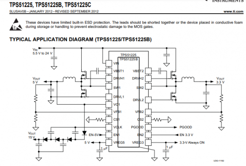

O VREG Pino 3 / 3.3-VLDO output está OK.
Acredito que é esta que alimenta o SIO.
O VREG Pino 13 / 5-VLDO output está ausente.
Eu vou estudar o datasheet com calma...

Por esta aplicação típica estaria normal o que eu estou medindo, pois encontro apenas os 3VLDO.

Dá para ver que está na sua placa mesmo. Um detalhe é que o EN1 e EN2 vai abilitar o tps ai se o final dele for a ou b. Se for do tipo C já deveria estar presente o LDO de 5v.
