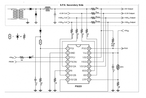

Existem circuitos mais elaborados, como os que usam o LM339, e algumas fontes chegam a ter um integrado supervisor especial que monitora todas as saídas e desliga a fonte se alguma delas estiver fora da faixa de tensão aceitável.
Fontes PC -ATX Power Good (PWR_OK) 04.png (Size: 58,88 KB / Downloads: 51)
